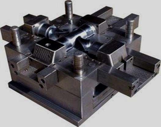

模具上51个零件的作用说明:
1、唧咀(浇口套)
与啤机射嘴直接接触,啤机射胶时须经过唧咀才进入模芯;
2、定位环(圈)
用于模具上啤机(模架)时方便对位;
3、面板
与底板共同支撑整套模具;
4、顶针保护开关
在顶针板未退回到位时,开关未接通,此时线路断开,前后模不能合模,从而保证前模不会因顶针没退到位而撞到顶针,这样避免了模具的损坏;
5、顶棍孔
在成形完成后,顶棍推顶针板,顶针板向前推进,从而将产品顶出;
6、水口拉杆
用于开模时将水口板拉开,从而使水口易取出;
7、导柱
在前后模合模时起到导向作用(共4支);
模具中的“导柱”也叫“导向柱”,作用就是导向。
