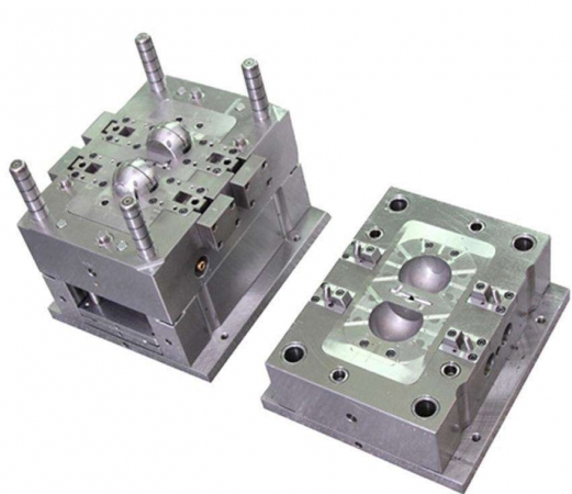

模具制作与维修作业15规范参考:
一、 制作模具编号
1. 必须在模坯外侧端面上方(方铁)用铣床加工模具编号,字高度40mm,深度0.5mm,字体为等线体。
2. 每一块模板上均须用字码打上模具编号,且方向统一。
