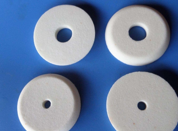

磨床加工砂轮的修整技巧:
磨床加工砂轮的修整技巧
修锐是一个将超硬磨粒砂轮的磨粒修磨锋利的处理过程。在这一过程中,需往除磨粒间的结合剂和磨钝的砂轮磨粒,使具有很强磨削性能的砂轮磨粒突出结合剂之外,形成锐利的切削刃。修锐也必须从砂轮表面的气孔中,往除微小的材料,防止作用于砂轮上的磨削力增大,砂轮上的磨削力增大,将会引起振动和造成零件表面烧伤。
没有适当的修锐,即使是最好的砂轮也不可能获得加工零件的高质量和尺寸一致性。实际上,当你投资了高质量的砂轮,为了获得高的磨削性能,很好地修整它们就显得非常重要。
整形可以说是砂轮预备工作的一部分,它与普通砂轮的修锐同时进行。对于超硬磨料砂轮,两道工序是分开进行的,首先对砂轮进行整形。在使用超硬磨料砂轮磨削中,整形是使用整形工具或滚轮进行,修锐经常是使用一个陶瓷结合剂的修整棒,在整形完成后,对砂轮进行修锐处理。
