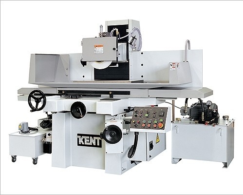

导致磨床震动的三大因素分析:
导致磨床震动的原因有多种,以下三大原因:
其一,首先检查地平。机床地脚螺丝水平如果没调好,就会引起机床的共振。因为有时加工场地地面平整度不是很好,所以要通过调节水平螺丝来让机床达到一个不平的高度,首先我们要检查地脚每个螺丝是否落实到位到地脚垫里。用水平仪打下前后,左右是否水平了,锁紧螺丝。
其二,如果进行了上述的动作,震动仍未消除,我们应检查是否由于地面地板太空虚所至,如果地面是水磨石或者铺的地板块就相对结实,如果是水泥地平,地面就很虚会引起共振。碰到这种情况如何处理呢?去橡胶五金店买几块黑色橡皮胶垫,厚度6-10毫米左右,大小10公分和地脚垫尺寸稍大点就行,松开地脚螺丝,把橡皮胶垫垫在水平地脚垫下面,就可以起到很大的减震作用。
其三,如果经过了上述的动作,震动仍未消除,我们就要检查磨床砂哗和砂轮固定法兰的问题。首先是砂轮,由于市面上的砂轮质量参差不齐,砂轮影响震动的因素一般有两个:一是砂轮的粒度不均匀,旋转起来就重心不稳造成震动;二是内孔不标准偏大。比如我们磨床法兰孔径要求是31.75,而砂轮如果是32的,装上去就会上下跳动引起震动。我们在购买砂轮时一定要问清规格,建议买质量好的砂轮。
1、差的砂轮影响加工效果;
2、加工磨削过程中易裂易爆发生危险;
3、差的砂轮平衡效果不好会严重影响磨床主轴的寿命。
