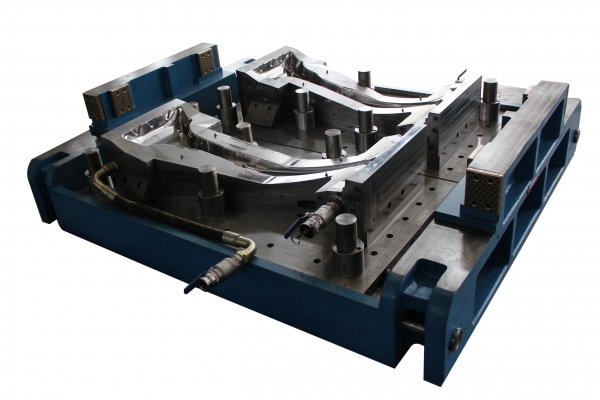

模具铸造中的几种造型方法分析:
现在铸造工厂所采用的造型方法,过去十年间没有大的变化而造型技术有了大的进步。对湿砂造型、精密砂型、消失模铸造分别叙述如下。
1.湿砂造型法:mount公司认为:适用于大部分金属材质、大批量生产的造型法中,粘土湿砂造型是最经济的造型法。铸造工厂装备有最新技术的控制装置,就应逐步做到,用湿型砂控制技术
可以反复得到最佳的性能。这些控制装置包括,筛分分离金属、回用砂的冷却、回用砂混练时准确释量添加剂等等。
vulcan公司认为,现在的粘土湿砂造型机具有优良的性能,能以二年前从未达到过的速度,制造要求严格、允许差别很小时湿砂型。再加上准确控制效率高的供砂装置,使粘土湿砂型在铁基合
金和非铁合金的造型中保持最重要的地位。
maclerassoc认为,在湿砂造型中,垂直分型与水平分型两种加以比较,对于大批量生产中、小型,灰铁件或球铁件的铸造工厂,重直分型造型都占优势,因其设备费用比较便宜、可以高速造
型、所需人员少、紧实度的偏差小等优点。但采用垂直分型工艺,在浇口方案与昌口与形态上,以及在用复杂的芯子、过滤片、冷铁、套管、舂入芯等方面都受到限制。此外,用流动性好的合
金铸造时,由于金属静压比较高,容易引起金属渗透粘砂。
在制造有色合金铸件方面,已设计了适合这类合金铸件的大批量生产各种特性垂直分型造型法,现正在推广。但是,具有要求的机械特性的铸件,在用这种造型法达到相当高度的大批量生产之
前,作为大批量铝合金铸件的生产方式,金属型铸造法依然占有优势。
maclerassoc认为,水平分型湿砂型铸造法,对于中、小批量铸造工厂,还是有利的造型法之一,无论是上型、下型方式,或双面模板方式,对复杂铸件的生产都有适应性。可在一个循环期内
更换模样,短时间运行、长时间运行都可以有效的进行生产。但手工操作需要机械化,为了保证生产表面优良、尺寸精度高的铸件,还需对整套设备进行改造。温砂造型法的选择,需要考虑以
下各点:
要有能造型出硬度均一的高质量铸型的造型设备。
可以迅速更换模板。
下芯、铸型的装卸机械化.
maclerassoc谈到,为使造型度均一,采用了多种技术。有几种自动双面模板机采用了射砂和压实法,此时,为了取得均一的铸型密度,射砂和压实法,此时,为了取得均一的铸型密度,射砂
的方向要是与板垂直的方向。还有一种上型、下型造型机,为使铸型密度均一,还采了微振击和压实。另外,为向模样填砂时有强的冲击力,也有用高压缩气体的。但是,为得到均一的铸型硬
度,采用了多种方法,对各种造型方式来讲一种方法是解决不了的。在造型机的选择上,要对现在使用的铸造厂进行调查,并用自己的模样试验,以观察其结果。
