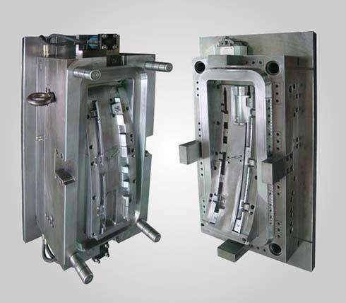

注塑模具工艺二次注塑成型技术分析:
二次注塑成型技术在过去10几年中,二次注塑技术已经彻底改变了消费品审美标准、设计思路和功能要求。医疗器械制造商也认识到该技术的潜在优势,不断扩大它在医疗领域中的应用。二次
注塑技术以创造“柔感表 面”而闻名,但它还有许多其他功能,例如:人体工学设计、双色外观、品牌标识以及特性改进。利用这项技术,可以增加产品的功能(例如:减噪、减震、防水、
防撞)和附加值。二次注塑与共注塑、双注塑及夹层注塑一样,都属于多材料注塑技术。多材料注塑的基本思路是将2种或多种不同特性的材料结合在一起,从而提高产品价值。在本文中,第
一种注入材料称为基材或者基底材料,第二种注入材料称为覆盖材料。各种二次注塑技术。
在二次注塑过程中,覆盖材料注入基材的上方、下方、四周或者内部,组合成为一个完整的部件。这个过程可通过多次注塑或嵌入注塑完成。通常使用的覆盖材料为弹性树脂。
多次注塑:如果覆盖材料的构造允许的话,多次注塑是一种很好的医疗器械加工方法。该技术需要配备有多个机筒的特殊注塑机,以便将不同的树脂注入一个注塑模具。机筒应并排或呈L型放
置,由一个或多个注入点将树脂注入模具。使用同一个注入点时,称为共塑,生产的复合部件为被外层包覆的核心树脂材料。使用多个注入点时,称为二次注塑,一种材料在另一种材料上面成
型,产生多层结构。但是多次注塑并不适用于所有产品。二次注塑时,必须移动滑块或将模芯移至另一个模腔,还有一个方法是将模芯送入另一台注塑机。
嵌入注塑:要生产完全覆盖的注塑手柄这类产品,就需要使用嵌入注塑。为了达到完全覆盖,基材必须从原来的模腔中移出,放入另一个模芯和模腔,以便注入覆盖材料。在此过程中,另一个
模具应该同时在同一台或另一台不同尺寸的注塑机(取决于注塑件大小)上运转。通常基材要比覆盖材料大得多,并且可能需要预热,使表面温度接近覆盖材料的熔点,从而获得最佳粘合强度
模内组装. 二次注塑有时被称为模内组装,因为两种材料最后完全组合在一起,而不仅仅是产生分层结构,不管是单独部件或是组件材料,都可采用此技术。无论应用为何,确保基材和覆盖
材料达到所需的机械或化学粘合强度都是至关重要的。
