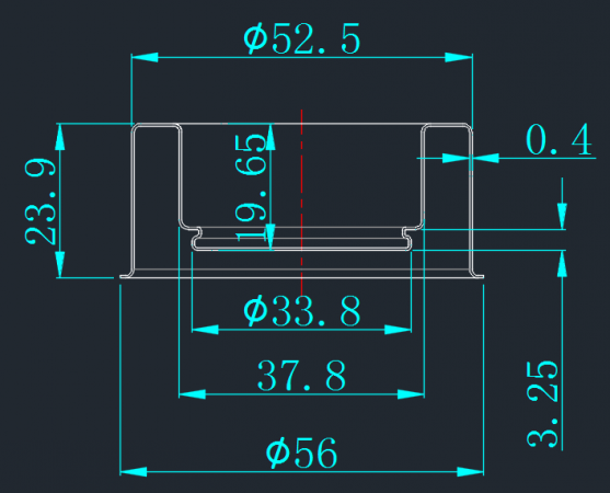

材料316L 料厚0.4mm,,  坯料105mm,一拉51mm, 二接内直径37.8,三拉反拉外径52.5;
问题:二拉时37.8时,凸缘起皱严重,导致后续大外径52.5无法拉伸。
请教大神有什么好方法?十分感谢。

把你現行LAYOUT拿出來檢討更好
