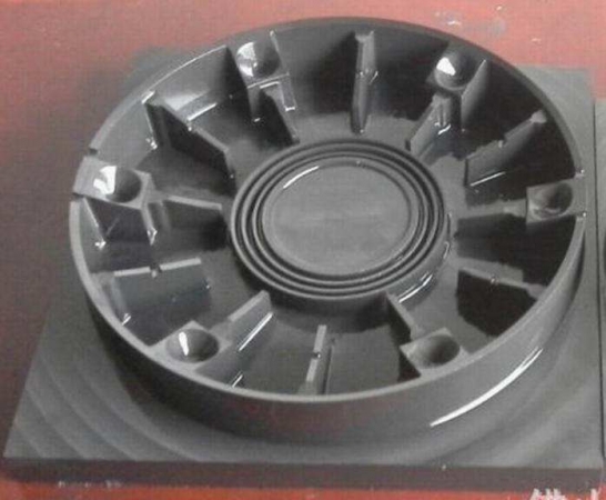

石墨材料的电火花加工特性

石墨材料较铜的密度要小,相同体积的石墨电极重量仅为铜电极的1/5。可见体积较大的电极使用石墨材料非常合适,极大地减轻了电火花加工机床主轴的载荷,电极不会因为重量大而导致装夹不便、加工中产生偏摆位移等问题,可见在大型模具加工中使用石墨电极很有意义。
6 电极制作难度
石墨材料的机械加工性能好,切削阻力仅为铜的1/4,在正确的加工条件下,铣削加工石墨电极的效率是铜电极的2~3倍。石墨电极容易清角,可以将平时要由多个电极完成的工件设计成一个整体电极来加工。石墨材料独特的颗粒组织结构,使得电极铣削成型后不会产生毛刺,对于复杂造型不便于去除毛刺的情况直接满足使用要求,省去了人工对电极进行抛光的工序,避免了抛光导致的形状改变、尺寸误差等。
