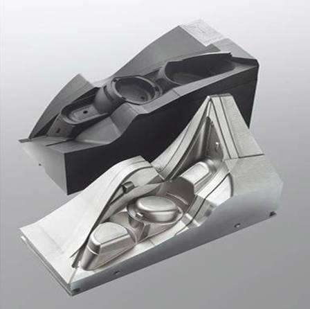

电火花加工用石墨电极材料的选择分析:
电火花加工用石墨电极材料的选择
对于石墨材料,主要有以下4个指标直接决定着材料的使用性能:
1)材料的平均颗粒直径
材料的平均颗粒直径直接影响到材料放电的状况。石墨材料的平均颗粒越小,材料的放电越均匀,则放电状况越稳定,表面质量越好,损耗情况越小;
平均颗粒越大,在粗加工中能获得更好的去除率,但精加工表面效果较差,电极损耗较大。
2)材料的抗折强度
材料的抗折强度是材料强度的直接体现,显示材料内部结构的紧密程度。强度高的材料,其放电的耐损耗性能相对较好,对于精度要求高的电极,尽可
能选择强度较好的材料。
3)材料的肖氏硬度
石墨的硬度比金属材料要高,在切削时刀具的损耗比切削金属要大些。与此同时,硬度高的石墨材料在放电损耗方面的控制比较优秀。
4)材料的固有电阻率
固有电阻率较大的石墨材料,放电速度会比电阻率小的慢。固有电阻率越高,电极损耗就越小,但固有电阻率偏高时,放电的稳定性会受到影响。
目前全球知名的石墨供应商中不同供应商有多种不同牌号的石墨可供选择。通常根据石墨材料的平均颗粒直径来分类,颗粒直径≤φ4 μm的定义为细
石墨,颗粒在φ5~φ10 μm定义为中石墨,颗粒在10 μm以上定义为粗石墨。颗粒直径越小材料的价格越贵,可以根据电火花加工要求与成本选择合适
的石墨材料。
