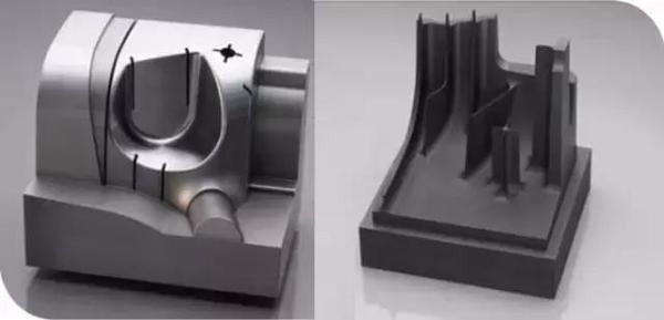

石墨电极的电火花加工参数分析:
石墨电极的电火花加工参数
石墨与铜材料的电火花加工参数选用有较大差异。电火花加工参数主要包括电流、脉冲宽度、脉冲间隙、极性。以下介绍合理使用这些主要参数的依据
石墨电极的电流密度一般为10~12 A/cm2,比铜电极要大得多,因此在对应面积允许的电流大小范围内,电流选用越大,则石墨放电加工速度越快,电
极损耗越小,但表面粗糙度会变粗。
脉冲宽度选用越大,电极损耗会降低。但较大的脉冲宽度会使加工稳定性变差,同时使加工速度变慢,表面变粗糙。粗加工时为保证电极低损耗,通常
使用较大的脉冲宽度,其取值在100~300 us时可有效实现石墨电极的低损耗加工。精加工时,为获得精细表面与稳定的放电效果,宜选用较小的脉冲
宽度。一般石墨电极比铜电极加工时选取的脉冲宽度要减少约40%
脉冲间隙主要影响放电加工速度和加工稳定性,其值越大加工稳定性越好,对获得较好的表面均匀性有帮助,但加工速度会降低。在保证加工稳定的情
况下,选用较小的脉冲间隙可获得较高的加工效率,但放电状态不稳定时,脉冲间隙选取较大些可获得更高的加工效率。石墨电极放电加工中通常将脉
冲间隙与脉宽宽度按1:1来设定,而通常铜电极加工中脉冲间隙与脉宽宽度按1:3来设定。在石墨加工稳定的情况下,可以将脉冲间隙与脉宽宽度的搭配
比例调整到2:3。脉冲间隙较小的情况下,有利于在电极表面形成覆盖层,对降低电极损耗有一定的帮助。
石墨电极电火花加工中极性的选用与铜电极基本相同。根据电火花加工的极性效应,在加工模具钢时通常选用正极性加工,也就是电极接电源的正极,
工件接电源的负极。使用较大电流和脉冲宽度,选择正极性加工可以获得极低的电极损耗效果,如果将极性选错将会导致电极损耗变得非常大。只有在
表面要求小于VDI18(Ra0.8μm)的精细加工,采用极小的脉冲宽度,才选用负极性加工以获得较好的表面质量,但电极损耗较大。
现在的数控电火花加工机床都配有石墨放电加工参数。电参数的使用是智能化的,可以通过机床的专家系统来自动生成。通常是在编程时选择材料对、
应用类型、表面粗糙度值,输入加工面积、加工深度、电极尺寸缩放量等,机床就能配置出优化的加工参数。机床针对石墨电极的放电加工设有丰富的
加工参数库,材料类型里可选择粗石墨、中石墨、细石墨对应多种工件材料,将应用类型细分为标准、深槽、尖点、大面积、大型腔、微细等,还提供
了低损耗、标准、高效率等多种加工优先权选择。
