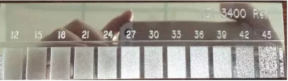

做欧洲模具(德国、瑞士、法国、意大利、英国、西班牙等)订单的模具工厂,会经常用到VDI指标作为表面粗糙度的技术指标,比如常听到客户说“
这个产品的表面按VDI30做”。而国内常用Ra指标,如果你没有接触过国外模具或者机床,可能不知道VDI这个指标。

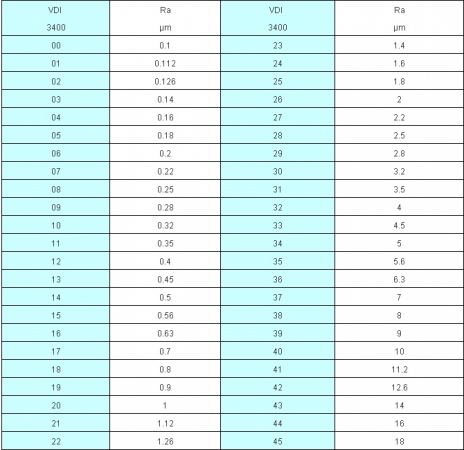

对于粗糙度分级,欧洲定义了一种VDI3400表面标准,在欧洲的数控机床(尤其是火花机)上多以此作为指标。它与常用标准Ra有着对应关系,见下表
,不少人经常要去查资料找对应的值,这份表格很全,推荐收藏。
VDI3400 标准与Ra 对照表
经验表明,采用目测和触摸法把一给定表面与纹理相似的标准表面加以比较,这种方法常用在不同模具、制品工厂间拟订合同文件、规格协议等。
