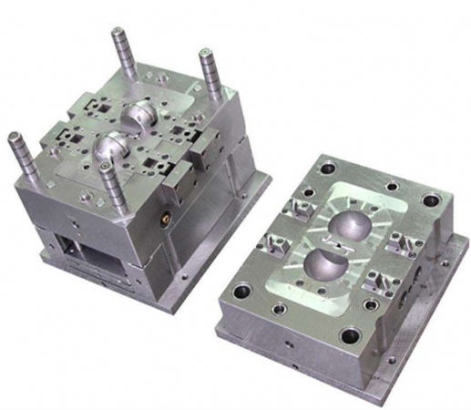

以上面所列的镶块为例。这个镶块我们采用线切割来成型,其中高度20mm为栽入部分,斜度取为1°,其余部分为成型面,脱模斜度取1°30′,产品要求表面粗糙度在Ra3.2以上,成型材料为PP。根据要求,达到Ra3.2以上的表面粗糙度,手工抛光时用到800#水砂就基本可以满足,现根据以往的经验,用线切割成型的零件表面的粗糙度一般在Ra12.5左右,要想达到Ra3.2以上的表面粗糙度,零件表面单面应留出0.06-0.08的(抛光)加工余量。同时,这个镶块在模具上为轴,而在制品上则为孔,我们取GB/T1804-2000中线性尺寸的极限偏差数值中m级所制定的值200mm+0.50mm=200.50mm,65mm+0.30mm=65.30mm。在此,我们取收缩率0.16%,则这个镶块的尺寸为200.82mm×200.82mm×65.31mm,再加上抛光所需的单边0.08mm的加工余量,镶块的尺寸应为200.90mm×200.90mm×65.39mm。同时,我们还要考虑到分子流向所产生的尺寸变异,200.90mm×200.90mm这个尺寸未必是合理的。当然,对一般要求的产品而言,问题还不算太大,但对精度要求很高的产品而言,可能就会满足不了要求。
