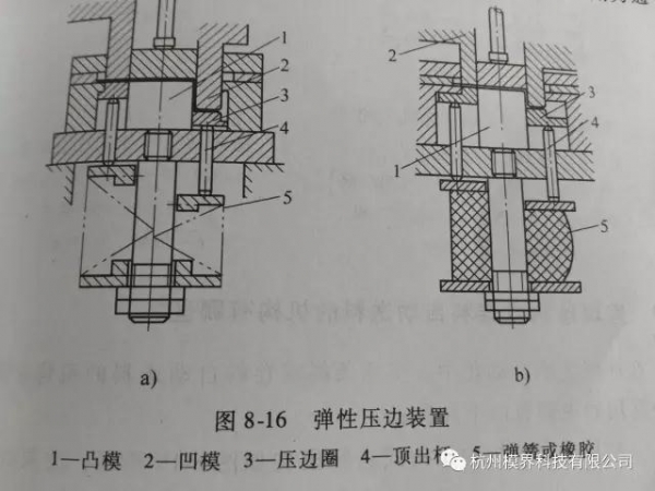

拉深模中,压边装置的作用是什么?如何使用?
在拉伸模中,压边装置的作用是为防止拉深件在拉伸过程中起皱。在生产实践中,常用的主要有以下几种压边装置:
(1)弹性压边装置  弹性压边装置有弹簧式压边装置和橡胶式压边装置,如图8-16所示。
图8-16a所示的弹性压边装置的工作原理是:弹簧5的作用力通过顶出杆4传到压边圈3上,并把坯料的凸缘边压紧,以起防皱作用。采用弹性压边装置时,压边力随凸模的下降而增大,但由于压边力较小,故只适用于单动压力机的浅盒件拉深。

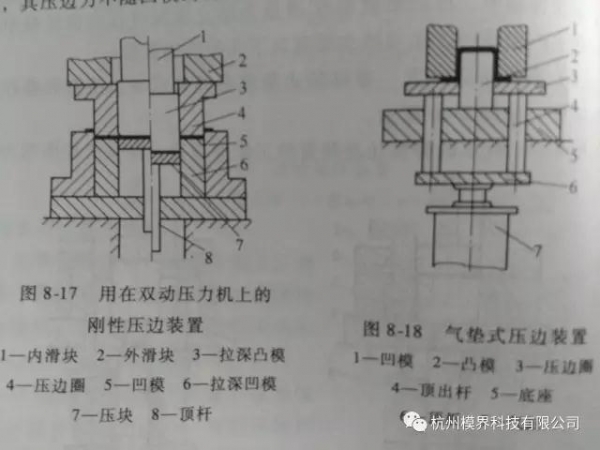

(2)刚性压边装置  图8-17所示为用在霜动压力机上的刚性压边装置。这种刚性压边装置的工作原理是:拉伸凸模3固定在压力机内滑块上,而压边圈4固定在外滑块2上;在每个冲压行程开始时,外滑块2带动压边圈下降,并压在坯料的外边缘上,随后内滑块1带动拉深模3下降,开始拉伸变形;当冲压过程结束后,随着内滑块1的回升,外滑块2也带动压边圈回复到最上面的位置,在顶杆8的作用下将拉伸件顶出模外。
(3)气垫式压边装置  图8-18所示为气垫式压边装置。这种装置是用压缩空气推动气缸代替弹簧的作用。采用这种气垫式压边装置,其压边力不随凸模的行程而变化,而且调整方便。
