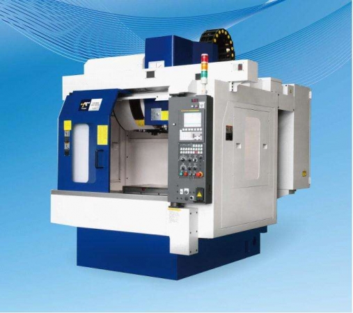

海普瑞森 STMC500超精密特种加工中心
