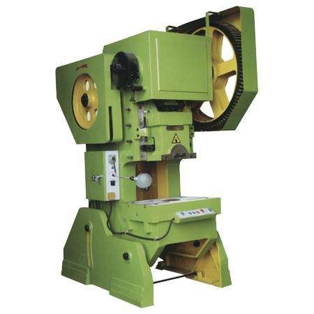

  气压冲床噪声处理办法
  一、消除工作机构噪声
  机械式气压冲床常用曲柄滑块式的传动机构,为了减少间隙,轴承应按规定要求安装,装配的配合间隙要适当。因运动而增大间隙,轴承处可使用粘度较高的润滑油,以增大阻尼,可使气压冲床的空载噪声下降。
  二、改进模具结构
  用斜口模具代替平口模,利用刀口的斜面,使板料逐渐分离,从而延迟了冲切时间,可起到一定降噪效果。降噪声与剪切角有关,剪切角越大,冲切时间也随之增加,噪声级降低量也相应增大,剪切角与降噪量之关系,最佳剪切角以8°~10°为宜。
  三、改进机床结构
  将系列开式双柱固定台压力机和系列开式双拄可倾压力机改用摩擦离合器。气压冲床的传动系统多用正齿轮传动,开动气压冲床齿轮啮合就会发出声响,如果改用斜齿或人字齿轮传动,就可基本上消除这种摩擦噪声。尽量少用或不用高压压缩空气吹卸冲件,推荐使用简易机械手或倾斜床身15°以上,使冲件自动下落到零件箱。
  四、设置吸音、减振装置
  把气压冲床的飞轮及其传动系统加罩壳封闭起来,能显著降低传动部分的噪声。对于功率大、噪声高的电动机还应配置局部隔声罩或封闭式隔声罩。在气压冲床滑块下部或模具工作区外侧,装活动防护栅或隔音罩。如果在模具外装上隔音罩,罩内壁再贴上吸声材料,消减噪声效果更为显著。
