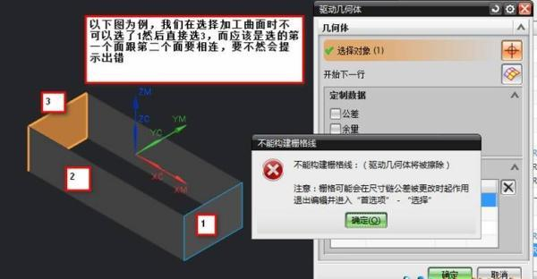

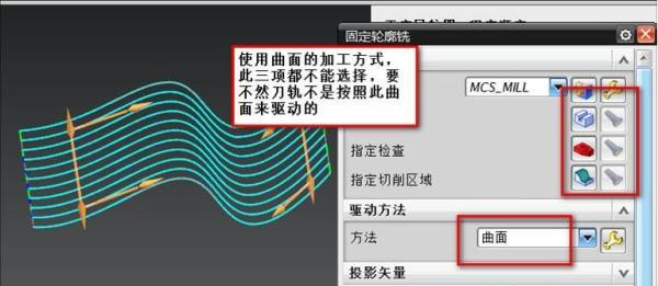

第一,如下图我们要加工一个曲面,想实现深度优先的加工方式,在此我们就可以使用其中的曲面驱动来加工,怎么实现请继续往下看
第二,点曲面右边的扳手图标进入编辑模式,如下图编辑
第三,此时切削参数中的部件余量偏置在曲面驱动中是不起作用的
第四,这里要提醒一下,我们在选面的时候是有规则的,具体看下图
