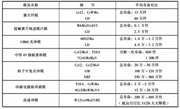

冷作冲压模具如何选材,主要从冷冲裁模、冷拉深模及冷镦模及冷挤压模四个方面来给出冷作冲压模具选材的建议。

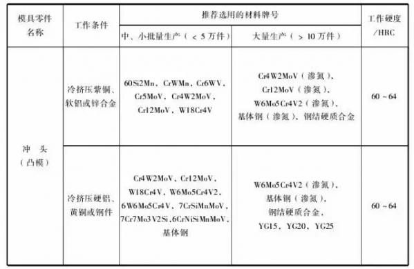

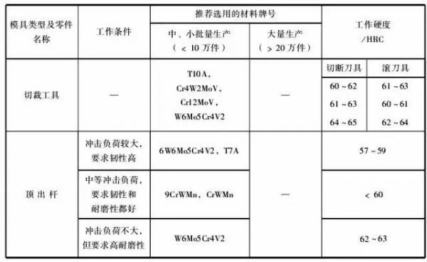

1)冷冲裁模选材

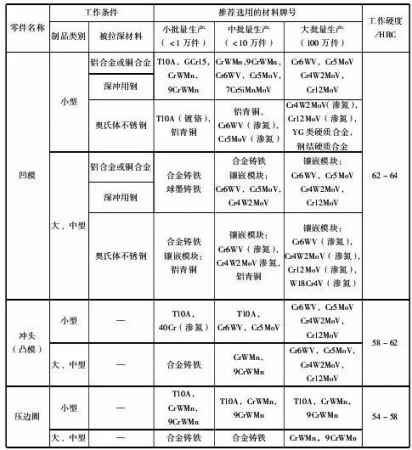

2)冷拉深模选材
3)冷挤压模选材

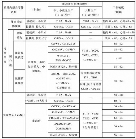

4)冷镦模选材
