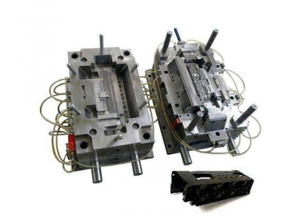

为了提高模具制造的生产效率和质量水平,根据对模具制造过程中常见问题的总结和归纳,现制定了以下30条模具标准化生产的原则。
