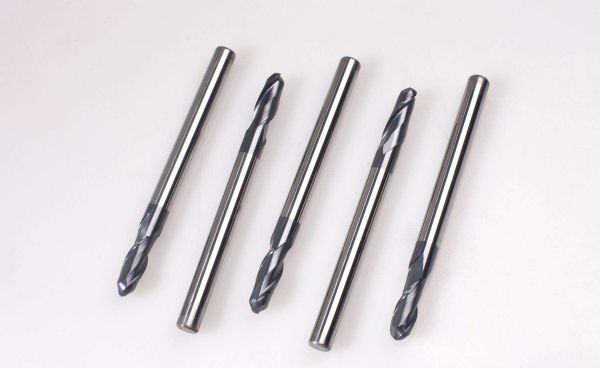

材料热处理学报CrAlTiN涂层高速钢刀具的切削性能和磨损特性肖继明李言白力静2,袁启龙郑建明1(1.西安理工大学机械与精密仪器工程学院,陕西西安710048;2西安理工大学材料科学与工程学院,陕西西安710048)行切削试验,研宄其切削性能和磨损特性。结果表明,CrAlTiN涂层可显著提高高速钢刀具的切削性能,延长刀具寿命。在钻削45钢和30CrMnSiA钢时,钻头平均寿命分别比未涂层钻头提高172倍和11.8倍。试验发现,CrAlTiN涂层钻头后刀面磨损的图形特征更为明显,在不同加工条件下各磨损区域具有不同的磨损特性。要充分发挥涂层的作用,必须合理地选择刀具几何参数和切削用量。

  3结论CrAlTiN涂层与高速钢基体的结合和匹配较为理想,涂层组织均匀、致密,具有高的硬度和韧性,优异的抗摩擦、磨损性能和高温稳定性等;CrAlTiN涂层可显著提高高速钢刀具的切削性能,减小刀具磨损,延长刀具寿命。在干式切削条件下,钻削45钢和30QMnSiA钢时,钻头平均寿命分别比未涂层钻头提高约17. 2倍和11.8倍;CiAlTiN涂层钻头钻削过程较为平稳,在钻削45钢时,与未涂层钻头相比,轴向力之间的差异不明显,而扭矩较小;CrAlTiN涂层钻头后刀面磨损的图形特征更为明显,在不同加工条件下各磨损区域具有不同的磨损特性。要充分发挥涂层的作用,必须合理地选择刀具几何参数和切削用量。
