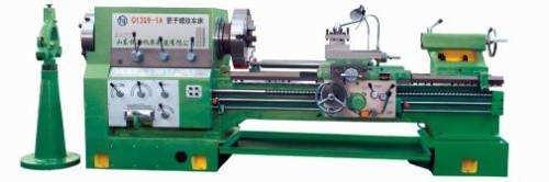

  2.管子螺纹车床
  管子螺纹车床一般在主轴箱上设一较大通孔,工件穿过通孔后被位于主轴两端的两个卡盘夹紧作回转运动。刀具的进给一般有两种方式:一种是类似普通车床由丝杠带动位于床身前面的溜板和刀架而实现;另一种是由位于床身中央的溜板上的平梳刀外螺纹切头(见自动开合螺纹切头)切入工件并随之前移而实现。某些加工长管子的机床还带有工件支承装置。管子螺纹车床已部分采用了数字控制。工件每转1转,刀具按进给脉冲数均匀地移动相当于选定螺距的距离,这对于加工锥螺纹、更换螺距和校正螺距误差十分方便。这类机床的加工工件最长达15米,直径最大达400毫米。
