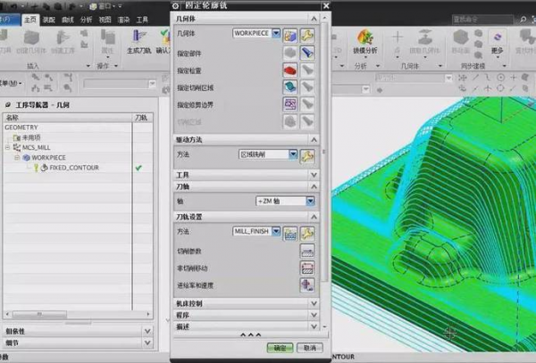

6. 使用fixed-contour操作,尤其是使用area milling
使用fixed-contour操作,尤其是使用area milling时,如果有破面或者情况特殊的面相交,偶尔会出现“漏刀“的情况,即刀具扎入几何体内,有时候是垂直,有时候是螺旋,也很可怕,好在这种情况不是很多,往往出现在UG某些不稳定版本。
