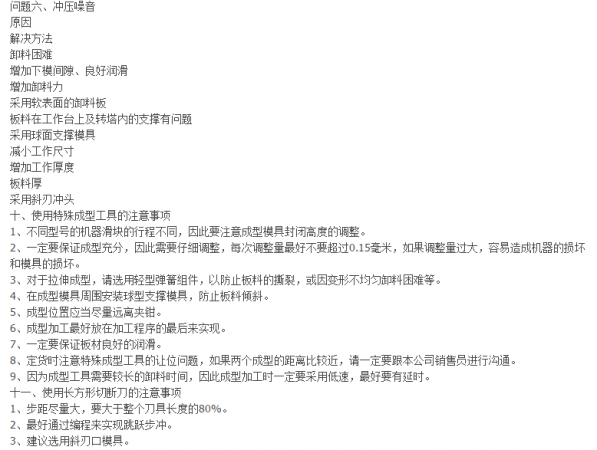

九、模具使用过程中经常出现的问题及解决方法
问题一、板材从夹钳口脱出
原因
解决方法
模具卸料不完全
1.采用带斜度的冲头
2.在板材上涂润滑液
3.采用重载模具
