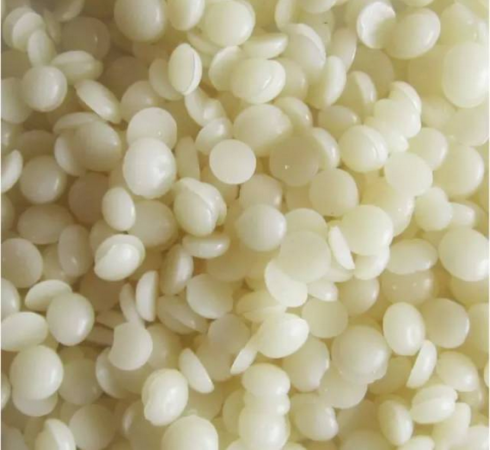

7.为什么紫外线对聚合物破坏性最大?
答:紫外线波长短,能量大,打断大部分聚合物化学键。
图:抗紫外线剂

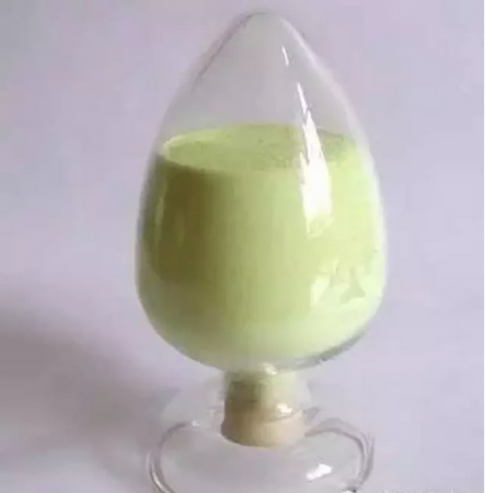

13.抗静电剂分子结构有何特点?
答:R—Y—X R:亲油基,Y:连接基,X:亲水基。在它们的分子中,非极性部分的亲油基和极性部分的亲水基之间应具有适当平衡,与高分子材料具有一定的相容性,C12以上的烷基是典型的亲油基,而羟基,羧基,磺酸基和醚键则是典型的亲水基。
图:抗静电母粒

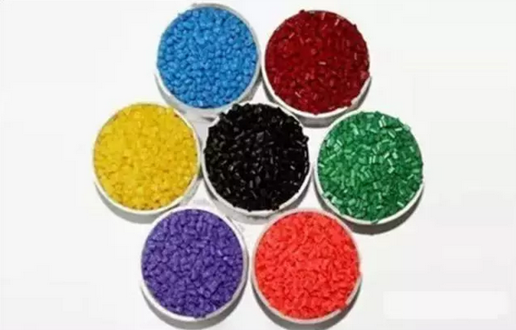

27.什么是色母粒?
答:是一种把超常量的颜料或染料均匀载附于树脂之中而制得的聚集体;基本组成:颜料或染料,载体,分散剂,添加剂;作用:①有利于保持颜料的化学稳定性和颜色的稳定性;②使颜料在塑料中有更好的分散性;③保护操作人员的健康;④工序简单,转色容易;⑤环境干净,不沾污器皿;⑥节省时间和原材料。
图:着色剂
