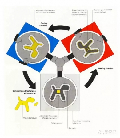

步骤1:将高分子聚合物颗粒倒入模具腔体内
步骤2:加热模具,使腔体内的高分子聚合物颗粒融化为液体,旋转模具,迫使高分子聚合物液体在模具腔体内部成型(25分钟+)
步骤3:注入空气至腔体,直至模具冷却(25分钟+)
步骤4:脱模,完成

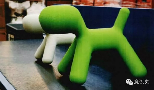

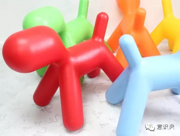

实例:小狗椅是由绿色PE旋转滚塑成型
滚塑旋转成型的工艺-塑胶椅 图105357
滚塑旋转成型的工艺-塑胶椅 图105358
滚塑旋转成型的工艺-塑胶椅 图105359

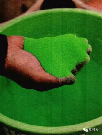

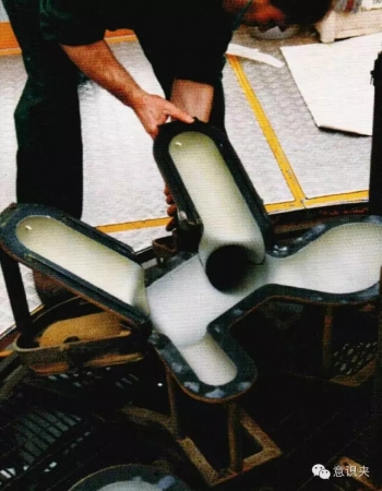

步骤1:称取一定量的绿色PE粉末
滚塑旋转成型的工艺-塑胶椅 图105360

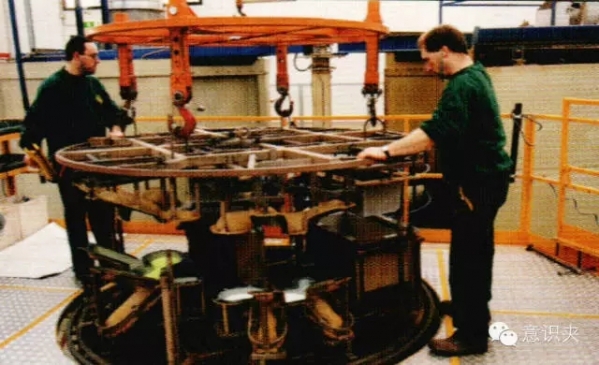

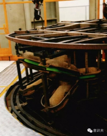

步骤2:将模具固定在旋转臂上
滚塑旋转成型的工艺-塑胶椅 图105361

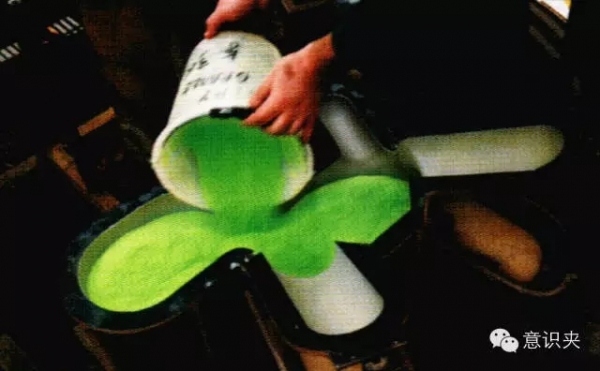

步骤3:将第一步准备好的绿色PE粉末倒入模具腔体
滚塑旋转成型的工艺-塑胶椅 图105362
步骤4:加热模具25分钟,使内部PE粉末融化为液体
滚塑旋转成型的工艺-塑胶椅 图105363
步骤5:旋转成型
滚塑旋转成型的工艺-塑胶椅 图105364
滚塑旋转成型的工艺-塑胶椅 图105365
  步骤6:注入空气至腔体内,使模具冷却
滚塑旋转成型的工艺-塑胶椅 图105366
步骤7:脱模,完成
