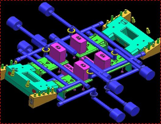

一、运水边距与产品料位边距一般不少于10MM,尽可能设计在10MM—12MM之间;合金模一般在25MM;
二、运水边距与镶针、顶针、司筒、镶件料位边距设计如下:
①、200MM以下的内模,运水边距与镶针、顶针、司筒、镶件料位边距不小于3.5MM:
②、大于200MM——400MM的内模,运水边距与镶针、顶针、司筒、镶件料位边距不小于4MM;
③、大于200MM——400MM的内模,运水边距与镶针、顶针、司筒、镶件料位边距不小于4MM;
④、大于400MM——600MM的内模,运水边距与镶针、顶针、司筒、镶件料位边距不小于5MM;
⑤、大于600MM以上内模,运水边距与镶针、顶针、司筒、镶件料位边距不小于8MM;
三、运水与气顶、油压回路不小于8MM;
四、运水边与唧嘴避空边不小于8MM:
五、运水边与内模边不小于10MM;
六、运水与运水的同一方向距离设计:
①、两个管接头同一方向时,中心最近距离不小于38MM;
②、管接头与喉塞同一方向时,中心最近距离不小于25MM;
③、两个喉塞同一方向时,中心最近距离不小于20MM;
④、大模料位面积较大时,同一方向运水距离,中心距一般取60MM;
七、隔水片胶圈槽边之间不小于2MM;喉塞与喉塞之间不小于5MM;
八、一般每支运水回路不超过8个隔片串联,(美国渔仔客户要求不超过6个隔片串联);
九、镶件设计冷却水时,运水与镶件料位最近距离保持5MM;运水与镶件边不小于3.5MM。
