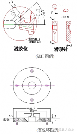

6. 定位环:定位环要高出面板4mm,若有隔热板时定位环要高出隔热板4mm。 常用定位环直径:Ø90、Ø100、Ø110、Ø120、Ø125、Ø150、Ø160。

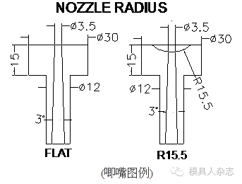

7. 唧嘴圆弧:常用FLAT(即平的)和R15.5 两种。唧嘴圆弧的开口最小保证:Ø3.5mm。

浇注系统:
1. 所有水口都必须自动切断,自动掉落.浇口一般采用”潜水”或热流道,如采用顶针位进胶,必须如图例.
2. 唧嘴必须用加硬材如SKD62,硬度必须HRC52左右, 唧嘴圆弧有”平” ; “ R15.5”等,公差为(+1.0,-0.5), 唧嘴圆弧的开口大小最小应保证:3.5mm.(离端面的参考尺寸为3mm)  模具人杂志微信:mojurenzazhi
3. 唧嘴如自己制作,请用加硬材料如” ASSAB8407, LKM2767,LKM2083”等,硬度必须HRC52左右,并且内孔一定要抛光,
4. 定位环尺寸有“ø90”;”ø110” ; “ø125” ;”ø160” ,离码模板高度一般为: 4.0mm,公差为(+/-0.5), 详情请见”技术要求”,最大倒角为1 X1mm
5. 浇口离零件胶位的最小距离应保证:1.5mm
6. 如用可旋转浇口,分流道形状请用“梯形”
7. 胶口设计请注意布局合理,顶出平衡.

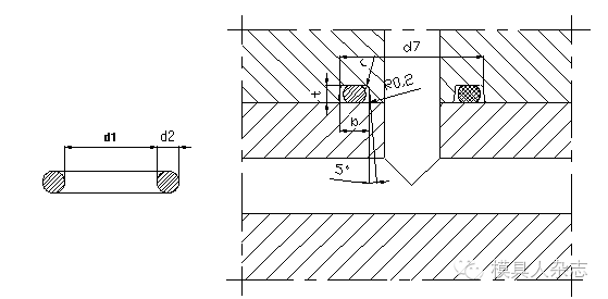

    防水圈用HASCO标准,如下:
