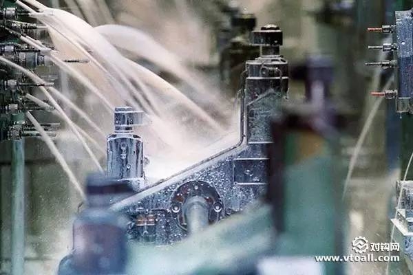

在金属切削过程中,为提高切削效率、工件精度和降低工件表面粗糙度,延长刀具使用寿命,达到最佳的经济效果,就必须减少刀具与工件、刀具与切屑之间磨擦,及时带走切削区内因材料变形而产生的热量。
要达到这些目的,一方面是通过开发高硬度耐高温的刀具材料和改进刀具的几何形状,而另一方面采用性能优良的切(磨)削液往往可以明显提高切削效率,降低工件表面粗糙度,延长刀具使用寿命,取得良好的社会和经济效益。在机械加工中切削液的主要功能是润滑和冷却作用,加入特殊添加剂后还可起到清洗和防锈的作用,用于保护机床,刀具及工件等物件不被腐蚀。
我们在机械加工中,常用的切削液有:水溶液、普通乳化液、极压乳化液、矿物油、植物油、动物油、极压切削油等。其中,水溶液的冷却效果最好,极压切削液的润滑效果最好。由于切削液的种类很多,性能差异较大,因此在加工中怎样选择合适的切削液一直是一项比较难以抉择的事。下面主要从工件材料,刀具材料,加工工艺特点及性质等方面谈谈怎么合理选用切削液。

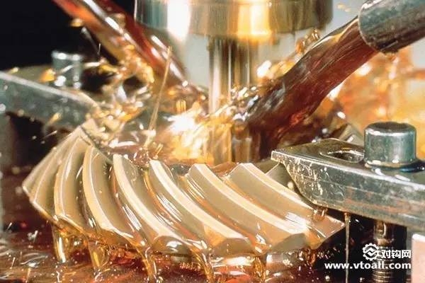

高速钢刀具加工碳素钢时,应选用3%~5%的乳化液,也可选用合成切削液。高速钢刀具加工铝合金,铜合金时,选用5%~7%的乳化液。加工铸铁铸铝,一般不用切削液。另外还需考虑切削速度,一般而言在低切削速度(小于5m/min)时,如滚齿机的滚齿,插齿,刨床的拉削时,刀具主要是机械磨损,要求切削液有良好的润滑性,宜选用切削油来辅助加工。在较高切削速度(大于10m/min)时,刀具主要是热磨损和电化腐蚀磨损,则要求切削液有良好的冷却性,宜用离子型切削液。

在选用切削液时,必须考虑到机床的结构装置是否适应。有些机床,如多轴自动车床,齿轮加工机床,设计时就已考虑使用油基切削液,所以没有采用特殊的轴承盖的特殊的装置来保护机床内部机构免受外界水、汽的侵袭,并且这类机床大都靠油基切削液来润滑接近切削区域的运动部件,因而必须使用油基切削液。如果使用水基切削液水溶性会渗透到轴承和机床内部结构,使这些零部件脱油产生腐蚀加速磨损。水基切削液渗入液压系统会使液压油乳化变成油包水或水包油的乳化液,使粘度增大或大幅度下降,改变了液压油的性质,影响液压系统的正常运行。因此,对于那些原用油基切削液的机床,要转用水基切削液时必须慎重,必要时要作适当的改装,否则会导致机床损坏。
