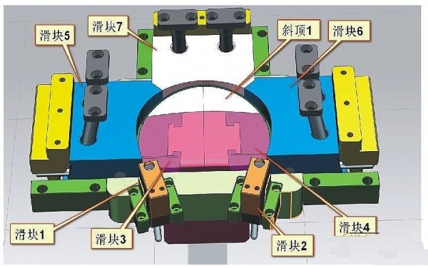

1、首先进行斜率分析,从图1可以看出此模具有4个倒扣。
耳机夹模具结构分析
模具看似形状简单,其实结构挺复杂 图110624
图1

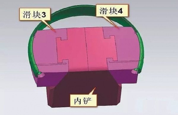

2、从图2可以看出这套模具还有3个倒扣,合起来一共是共7个倒扣。
耳机夹模具结构分析
模具看似形状简单,其实结构挺复杂 图110625
图2

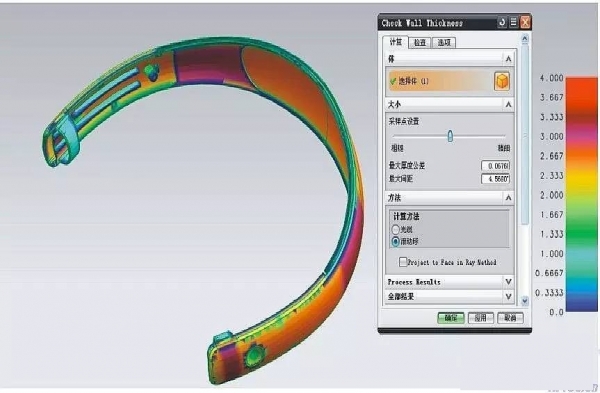

3、通过厚度分析,可以得了产品基本壁厚为2.3mm。
耳机夹模具结构分析
模具看似形状简单,其实结构挺复杂 图110626
图3
4、确立出倒扣1与倒扣6处做两个小滑块(滑块1与滑块2)。
耳机夹模具结构分析
模具看似形状简单,其实结构挺复杂 图110627
图4
5、倒扣2与倒扣5处是处在产品内部,所以只能做成内滑块,模架加承板,二次顶出。
耳机夹模具结构分析
模具看似形状简单,其实结构挺复杂 图110628
图5
6、倒扣4与倒扣7确定用滑块5与滑块6出模。
耳机夹模具结构分析
模具看似形状简单,其实结构挺复杂 图110629
图6
7、滑块7处是没有倒扣的,做成滑块是为了满足减少夹线的需求。
耳机夹模具结构分析
模具看似形状简单,其实结构挺复杂 图110630
图7
8、倒扣3处采用斜顶方式出模,由于四周都是滑块,所以包夹力小,顶出就由这支斜顶承担。
耳机夹模具结构分析
模具看似形状简单,其实结构挺复杂 图110631
图8
整体再来看一下这套模,得出结论如下:这是一个很简单的产品,但结构并不简单,总共采用了7个滑块,一支斜顶。
模具看似形状简单,其实结构挺复杂 图110632
耳机夹模具结构分析
