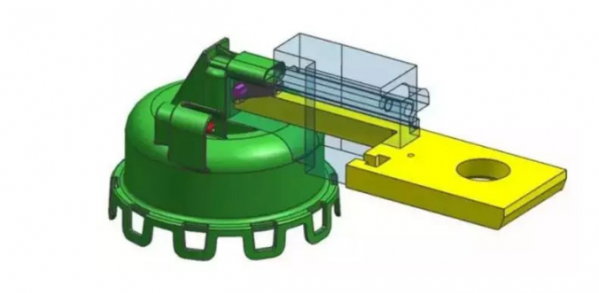

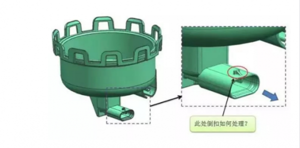

注塑模具设计处理产品倒扣常用的两种方法是做斜顶或者滑块,如下图所示。此类倒扣我们如何去做结构?做滑块有骨位干涉了,无法出模,这种情况我们就要想到滑块里面出滑块,下面跟大家分享滑块里面出滑块如何做

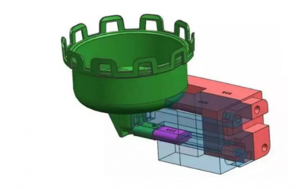

1. 先把滑块镶件设计出来,里面的骨位先暂时不用处理,如图所示。

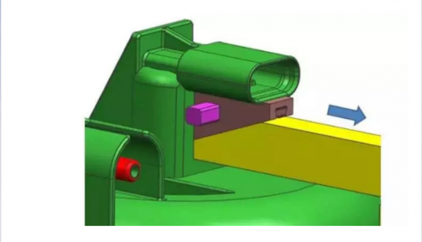

2. 设计小滑块,采用燕尾槽带动小滑块,粉红色的方块为定位块,黄色驱动块往箭头方向抽,由于燕尾槽的作用,小滑块向下滑动,脱离倒扣 。

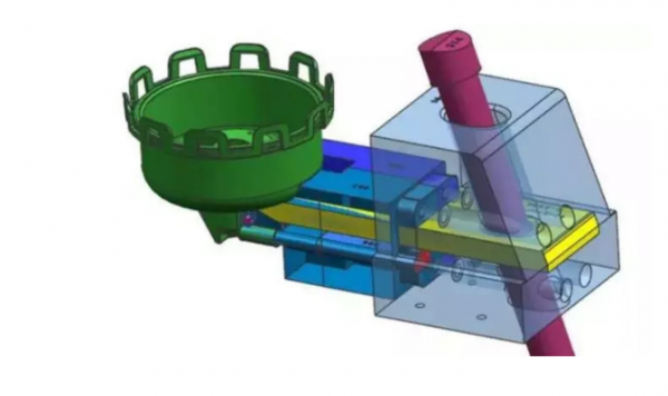

3. 利用斜导柱驱动滑块,滑块需做延迟抽芯,先驱动黄色的驱动块,驱动小滑块抽芯,等脱离倒扣后,延迟抽芯到位,继续抽芯,脱完所有倒扣 。
