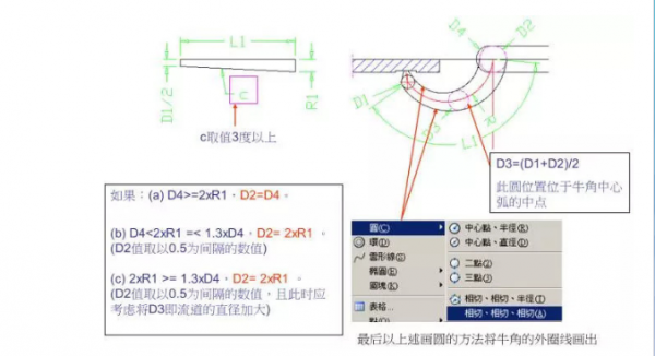

下面以一个简单的牛角进点为例来叙述一下其画图步骤,如下图所示:
模具牛角进胶点、拆弯偷料的画法 图110295
步骤一:
首先我们找到产品上进点位置,采用点浇口的方式将头部形状画出,然后旋转一个角度“b”。
模具牛角进胶点、拆弯偷料的画法 图110296
步骤二:
1:按下图所示找到牛角的另一个端点,画出为R为值的牛角中心线。
模具牛角进胶点、拆弯偷料的画法 图110297
2:画图形校核牛角的大端直径D2值,确定后定出D3值,然后画出两条相切弧,完成步骤。
模具牛角进胶点、拆弯偷料的画法 图110298

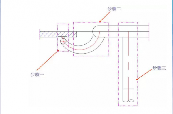

步骤三:
模具牛角进胶点、拆弯偷料的画法 图110299

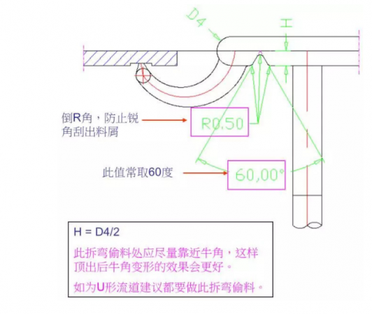

牛角拆弯偷料的画法及取值
模具牛角进胶点、拆弯偷料的画法 图110300
