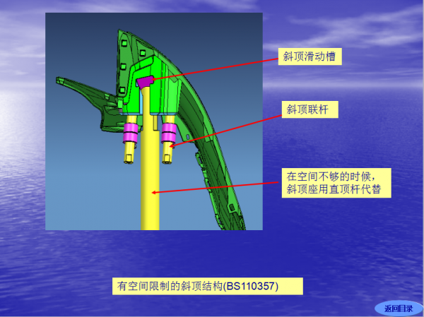

[模具设计] 模具结构设计之技巧
 火 [复制链接]
发表于 2017-4-25 19:56:31 | 显示全部楼层 |阅读模式
模具结构设计之技巧 图109978

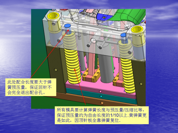

模具结构设计之技巧 图109979

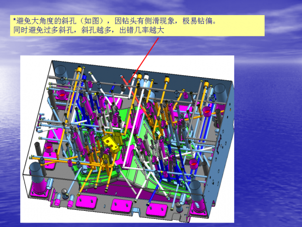

模具结构设计之技巧 图109980
