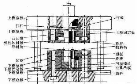

 1  正装模具的结构特点
  正装模具的结构特点是凹模安装在下模座上。故无论是工件的落料、冲孔,还是其它一些工序,工件或废料能非常方便的落入冲床工作台上的废料孔中。因此在设计正装模具时,就不必考虑工件或废料的流向。因而使设计出的模具结构非常简单,非常实用。

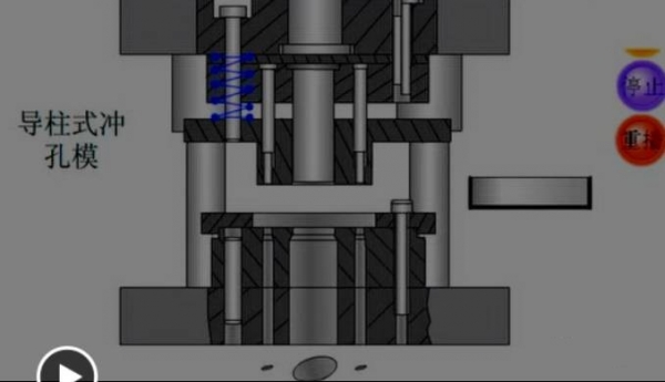

  2  正装模具结构的优点
(1)因模具结构简单,可缩短模具制造周期,有利于新产品的研制与开发。
(2)使用及维修都较方便。
(3)安装与调整凸、凹模间隙较方便(相对倒装模具而言)。
(4)模具制造成本低,有利于提高企业的经济效益。
(5)由于在整个拉伸过程中,始终存在着压边力,所以适用于非旋转体件的拉抻

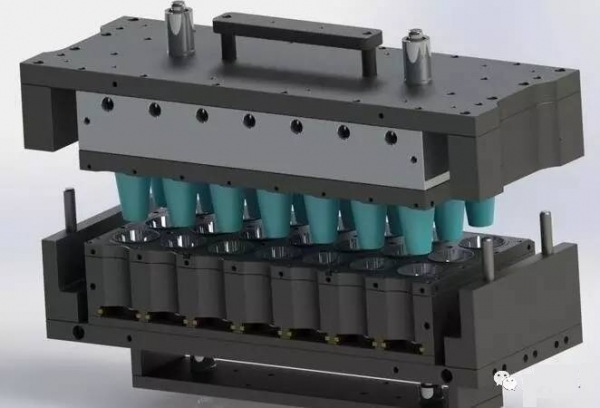

  3   正装模具结构的缺点
  (1)由于工件或废料在凹模孔内的积聚,增加了凹模孔内的小组涨力。因此凹必须增加壁厚,以提高强度。
(2)由于工件或废料在凹模孔内的积聚,所以在一般情况下,凹模刃口就必须要加工落料斜度。在有些情况下,还要加工凹模刃口的反面孔(出料孔)。因而即延长了模具的制作周期,又啬了模具的加工费用。
