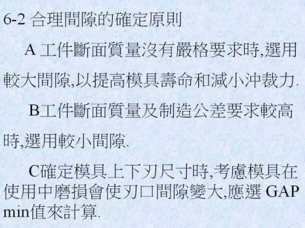

[分享资料] 五金冲压模具冲裁间隙的确定
发表于 2017-4-24 21:09:47 | 显示全部楼层 |阅读模式
