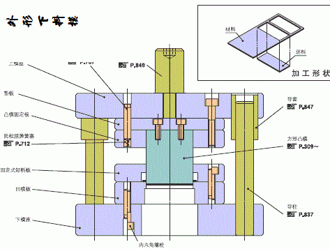

一.下料模:听名字就知道它的作用是用来冲产品外形的,图中脱料板并没有用等高螺丝连接,而实际模具生产制做中都会用到.如下图:

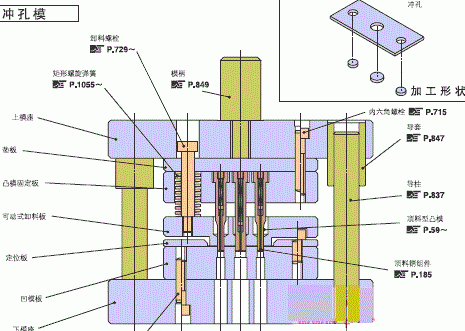

二.冲孔模:用来给部品冲孔,在下模上一般要做精密定位,如下图:

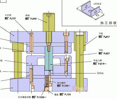

三.折弯模:在产品上进行一到几次不等的折弯,如下图:

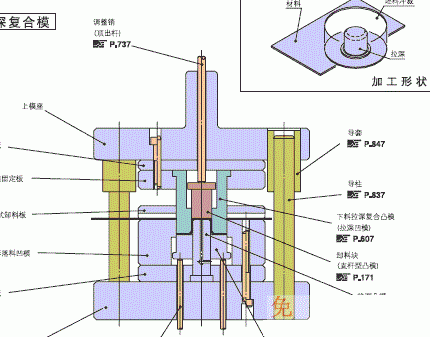

五.下料拉深复合模:在模具首先冲裁出外形再进行拉深,如下图:

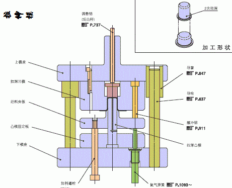

六.第二次拉深,如下图:

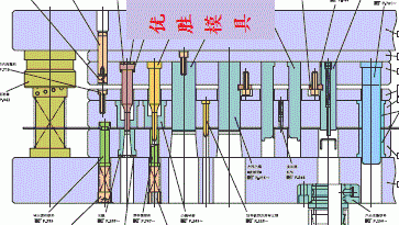

七.连续模.在一套模具完成冲孔成型拉深等多个工序,也有连续拉深模,如下图:
