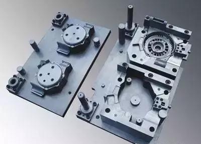

当我们接到一副新模具需打样试模时,我们总是渴望能早一些试出一个结果且祷求过程顺利以免浪费工时并造成困扰。但在此我们必须提醒二点:
       第一、模具设计师及制造技师有时也会发生错误,在我们试模时若不提高警觉,可能会因小的错误而产生大的损害。
       第二、试模的结果是要保证以后生产的顺利。
       若在试模过程中没有遵循合理的步骤及做适当的记录,即无法保障量产时的顺利进行。我们更强调的是模具运用顺利的话将迅速增加利润的回收,否则所造成的成本损失会更甚于模具本身的造价。
