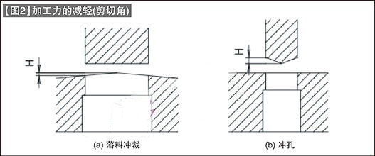

作为剪切力的减轻方法,可采用如【图2】所示的附加剪切角的方法,落料冲裁加工时,在凹模上取剪切角.冲孔加工时,在凸模上取剪切角.
冲压模具冲裁力SPCC材料计算的实例
H尺寸时,经常取板厚程度以上的剪切角.顺便说一下,将剪切角的H尺寸取为板厚左右时,可减轻约30%左右的加工力.
