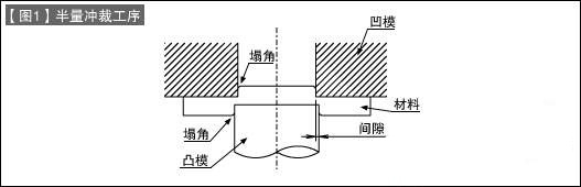

该方法首先如【图1】所示,进行半量冲裁.通常凸模比凹模稍微大一些.这种状态被称为"负间隙".
使凸模压入材料,材料仅被压出至凹模的单面的塌角得以形成.此时的凸模的压入量非常重要,通常设为材料板厚的75%以上.

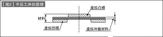

下一道工序是平压工序.平压工序的作业非常简单,但其内容很特殊。说明如【图2】所示。材料处于半量冲裁状态.将此形状分为3个部分来考虑.
虚拟凸模部分、虚拟凹模部分以及虚拟凸模与虚拟凹模所夹持的部分,通过虚拟凸模与虚拟凹模对该部分的材料进行冲裁.用自己来对自己进行冲裁、生成塌角的过程正是平压工序的核心.
平压后的状态如【图3】所示:

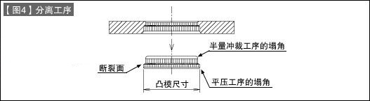

分离后的形状如【图4】所示:
请仔细对比观察【图1】的形状.在加工最终完成尺寸方面,冲切下来的制件的外形尺寸与半量冲裁工序的凸模尺寸基本相同.与普通的落料冲裁稍有区别.
