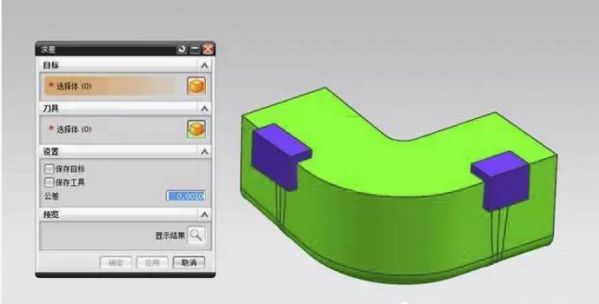

UG拆电极遇到烂面无法偏置处理方法

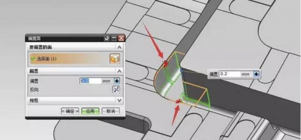

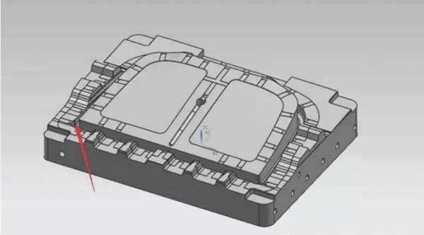

第一步:箭头指的地方无法偏置,前模模仁编程时

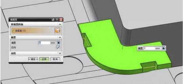

第二步:一般先把那个点选上去除,在偏置,最后再处理去除部分

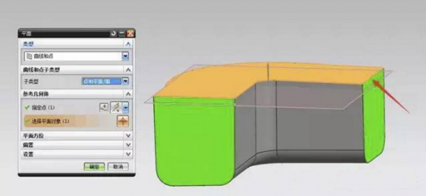

第三步:选择拆分体把电极分割,取上面的一小部分,这样就去除了与下面部分的特征曲率,这个时候就可以偏置了
偏置的时候参数不要太大,我们最后只要达到效果
