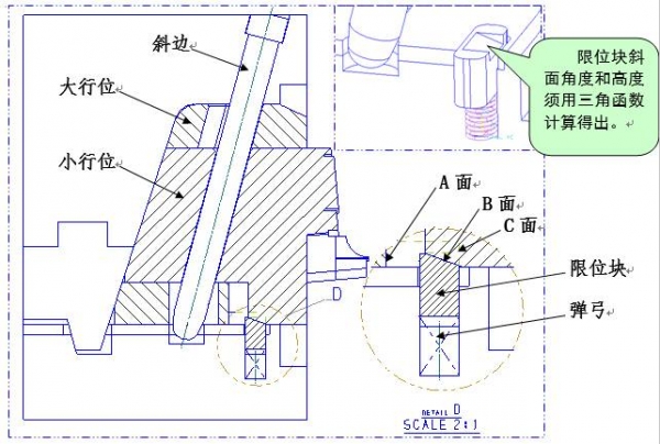

模具设计中,如遇到大行位带小行位的情况时,大行位的限位控制形式可以考虑以下结构形式:
1结构如下图
2动作原理
开模时斜边带动小行位先移动,此时由于弹弓和限位块的作用,限位块在“C”面挡住大行位使其不能运动,而小行位继续移动;由于斜面“B”的作用,限位块下移,其逐渐消除对大行位的限制,直至完全消除;此时大行位和小行位一起移动,直到设计所需位置。其中大行位的“A”面对小行位起限位作用。
2注意事项
1、抽芯完成后小行位的底面不能脱离限位块的顶面,防止合模时损坏模具。
2、大、小行位都需要用限位块或弹弓波子限位。
