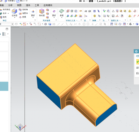

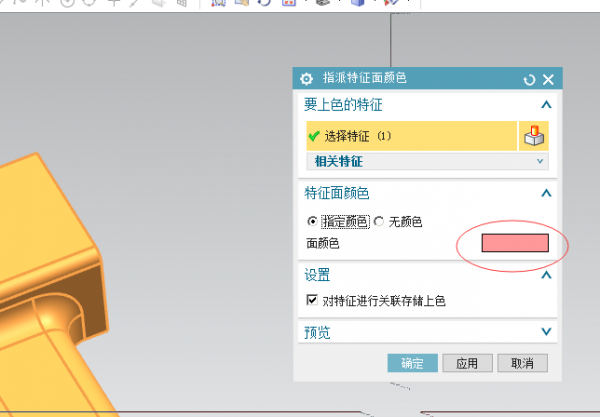

当我们在给一些模具或产品零件表面上不同颜色区分的时候,如下图

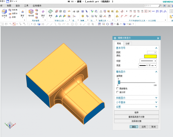

此时需要在过滤器中一个面一个面点选,面规则(单个面、相切面)此时这个功能是没有的。
然后在使用编辑对象显示,更改颜色。
这样是不是很麻烦,但是相对于简单的面,面少的模具或产品零件,我们可以一下下选,但是面复杂而且很多的时候该怎么办,要是也这样选肯定会累死的。

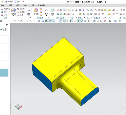

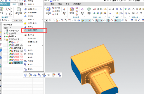

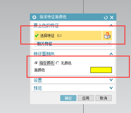

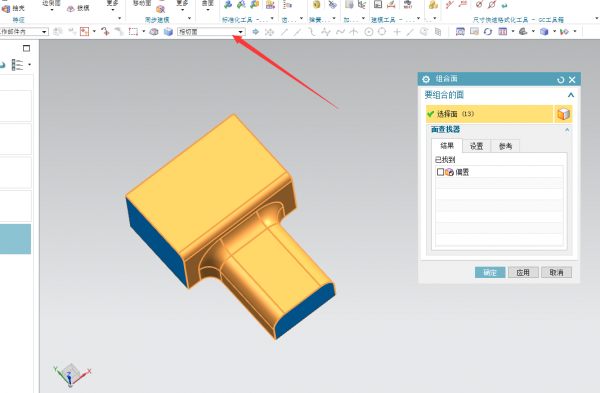

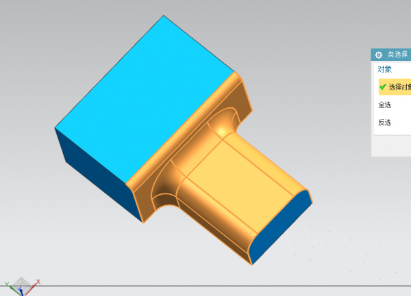

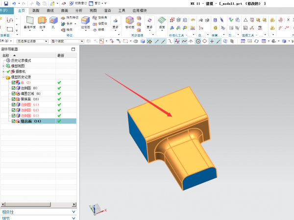

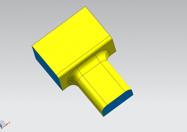

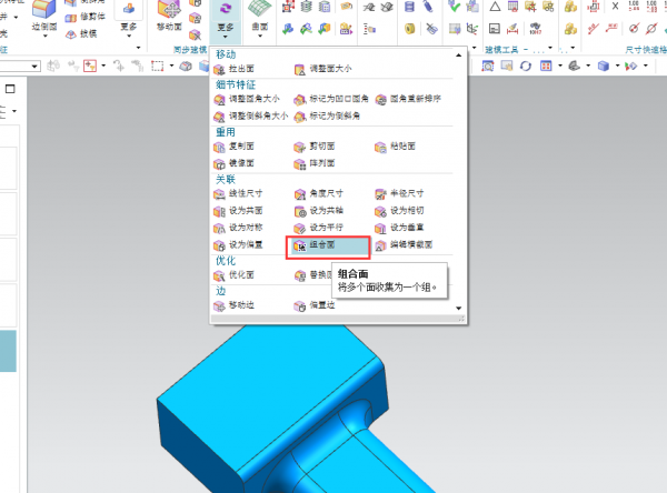

所以接下来我给大家介绍到组合面这个命令。
这样是不是快了很多,特别是面很多的时候需要选时,很明显的看的出来
