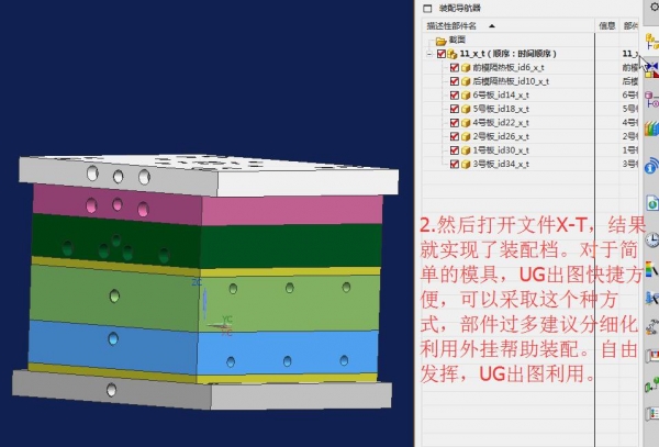

利用X-T导出,导入的方式,实现UG部件装配,简单零件,模具装配,很快捷,不需过多的细化设置,一个导出,一个导入就实现装配档
