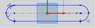

UG长圆孔的表达式怎么编
请教一下这个长圆孔的表达式怎么编,我要用规律曲线t=1   xt=什么   yt=什么
好好学习, ...
发表于 2017-3-24 12:00:09 | 显示全部楼层
这实际上是四段曲线,所以要用四个规律曲线表达。
t=1
右边圆孤:
xt=20*cos(180*t-90)+30
yt=20*sin(180*t-90)
zt=0
上面直线:
xt1=60*t-30
yt1=20
xt1=0
这只写了两条曲条,其余两条你自己试着写。(这是一个半径为R20,长度L为100的键形)
