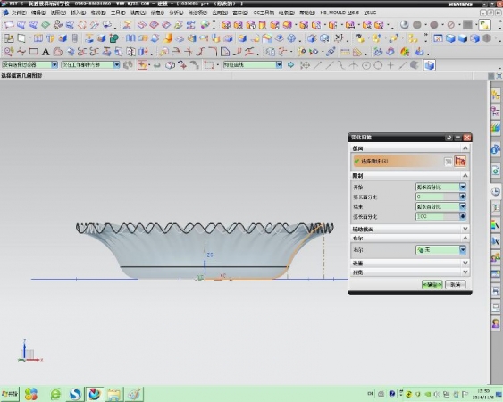

发表于 2014-11-16 15:26:18 | 显示全部楼层 |阅读模式

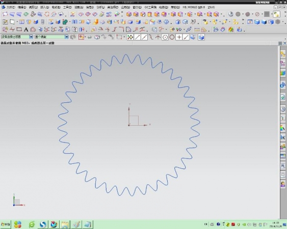

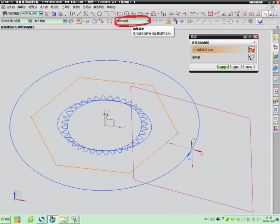

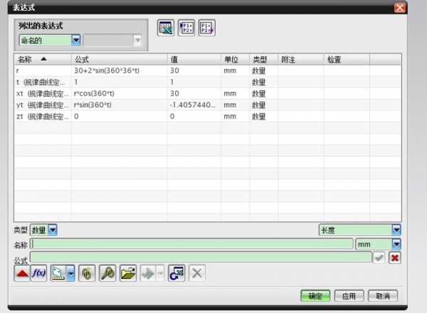

1.输入如上图所示的表达式,
2.插入,曲线,规律曲线,生成上图曲线,
3.进入草图,画好大圆,六边形,椭圆,小圆,六边形角上倒圆角,
4.六边形角上都倒R5的圆角,

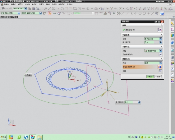

5.插入,扫掠,变化扫掠,选中最大的圆,注意调整好坐标方位,

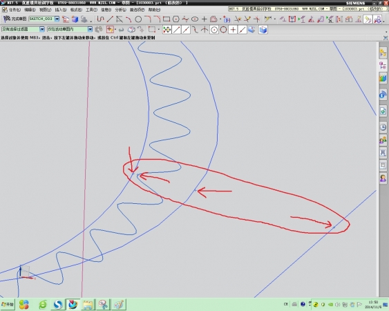

6.一样的要找交点,注意选六边形的时候选择意图为“相切曲线”或者为“相连曲线”都可以的,不能是“单条曲线”,
7.求出4个交点,

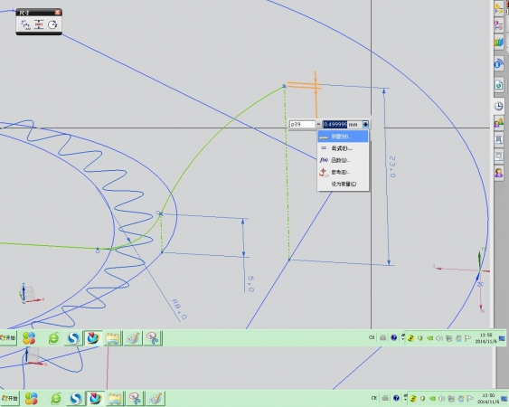

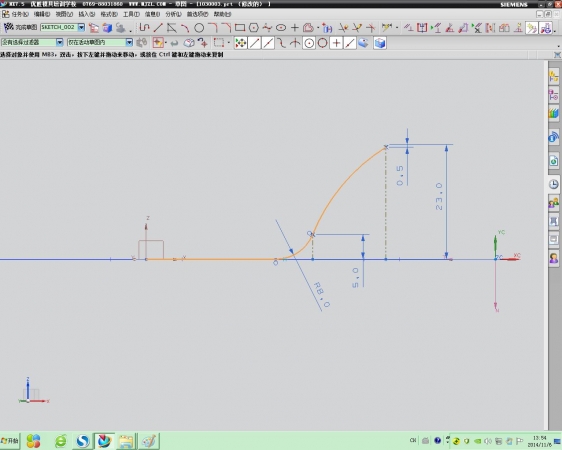

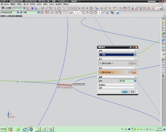

8.画出如上所示的草图,参考线的位置要指定清楚,尺寸要标好,
9.注意这个位置的尺寸是控制产品边缘正弦高度差的,这个是产品能否成型的关键所在,我们标数的时候一定要点后面的小三角形符号,再选择“测量”,
10.测量小圆与表达式所生成的规律曲线之间交点的距离,点确定就可以了,
11.生成我们想要的曲面,

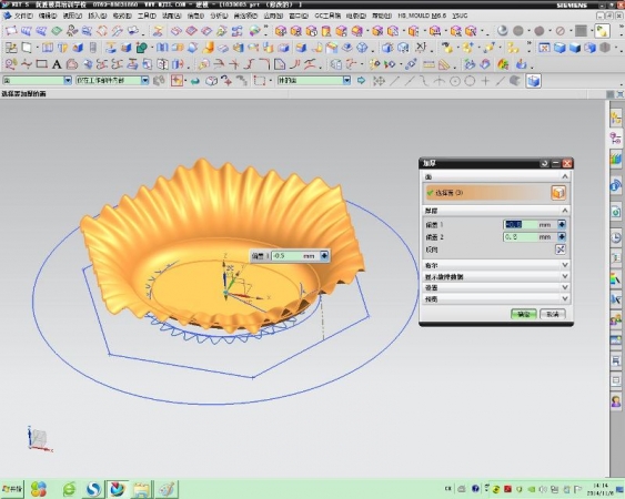

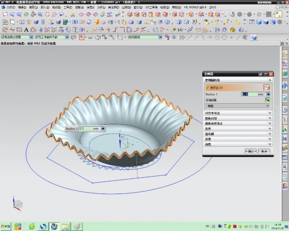

12.片体加厚上下0.5,
13.实体边缘上下倒0.5的圆角,

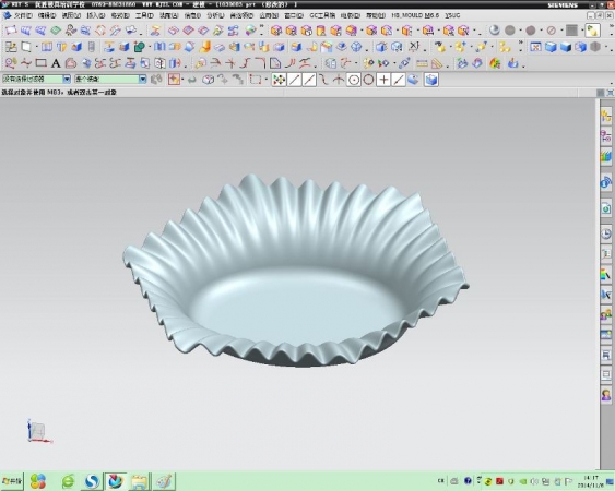

14.碟形果盘的效果。

扫掠不成功,不知道差哪一步?
