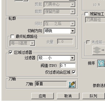

老师为什么打开了区域过滤器开粗没有作用?PM10版本
老师为什么打开了区域过滤器开粗没有作用?PM10版本 图106511

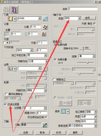

在PowerMILL10.0以下的版本设置了区域过滤器 (顶刀) 参数需将(类型设置为斜向)区域过滤器方可有效。
老师为什么打开了区域过滤器开粗没有作用?PM10版本 图106512
