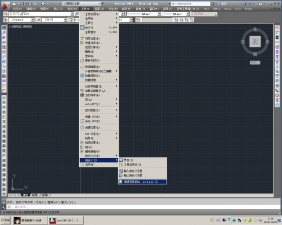

为什么厂里电脑用不了‘FL过滤器命令?
发表于 2015-10-22 08:41:37 | 显示全部楼层

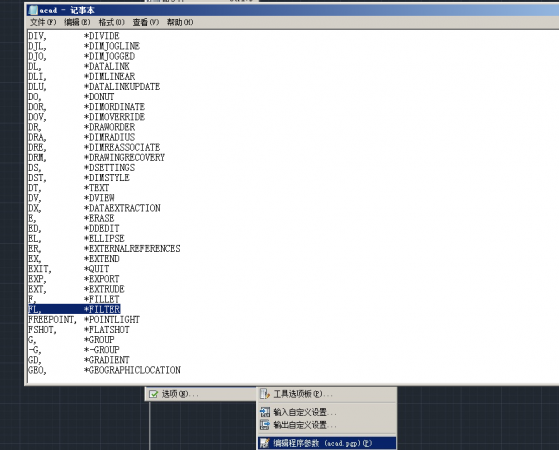

1.这个是CAD原始命令,不可能用不了,只是你把快捷键不对
2.你试一下全名:FILTER
3.如果可以则修改PGP即可
