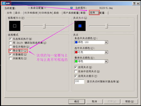

今天有个学生在画CAD图时,鼠标不可框选只可点选,他说是鼠标坏了,
可是我进到UG去又可以框选,这说明鼠标是好的
其实问题是出在CAD的设置上,CAD的所有设置都在选项对话框里进行
如果你CAD是有PRESSCAD的就执行PR,如果是原始CAD就执行怎么改请看下图
