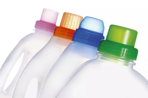

工艺成本:加工费用(中),单件费用(低)
典型产品:化学产品容器包装,消费品容器包装,药品容器包装
产量适合:只适合大批量生产
质       量:高质量,壁厚完全相同,表面处理适合光滑,磨砂,纹理
速       度:快,平均每周期1-2分钟

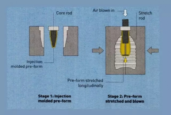

1.注射拉伸吹塑(ISBM)的步骤
拉伸吹塑成型工艺-塑料桶 图105344
步骤1:胶状的多聚物通过芯棒(Core rod)预热注射,形成空心密封的柱状雏形.
步骤2:芯棒被取出,插入延伸棒(Stretch rod),左右两侧模具闭合,延伸棒在胶状雏形内部挤压,从而纵向拉长多聚物雏形.
拉伸吹塑成型工艺-塑料桶 图105345
步骤3:延伸棒继续从内部拉长胶状多聚物雏形,同时空气通过延伸棒缓缓注入,使胶状雏形充分贴合模具并且冷却固化.
步骤4:左右模具打开,完成的塑料桶被延伸棒顶出,完成.

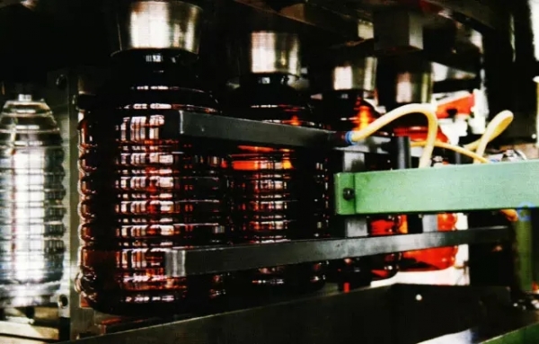

实例:用注射拉伸吹塑生产塑料油桶
拉伸吹塑成型工艺-塑料桶 图105346

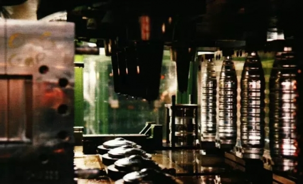

1.在吹塑前,薄壁的胶状多聚物雏形通过芯棒注射,形成密封雏形
拉伸吹塑成型工艺-塑料桶 图105347
2.预热的胶状多聚物雏形被移到吹塑模具中,左右模具闭合,延伸棒开始从内部纵向拉长多聚物雏形,同时空气缓缓注入

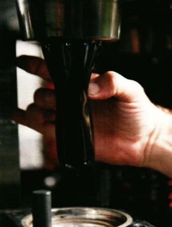

3.吹塑阶段完成,脱模,并且不需要任何后续修边
拉伸吹塑成型工艺-塑料桶 图105349

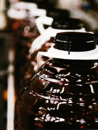

5.白色环形把手通过环形按压机,被组装致塑料瓶颈
拉伸吹塑成型工艺-塑料桶 图105352
6.塑料桶完成,等待包装发送
