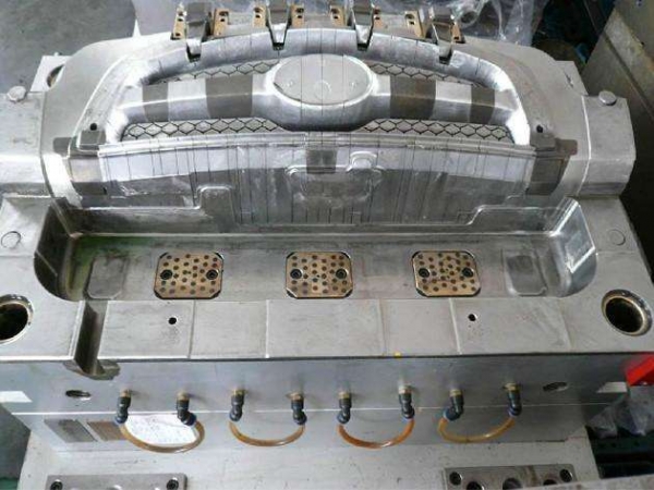

汽车模具制作中表面处理工艺的作用:
TD表面覆层处理技术是熔盐浸镀法、电解法以及粉末法进行表面硬化处理技术的总称(在我国有人称:熔盐镀金属处理)。其原理是:将工件置于硼砂(或其他)熔盐的混合物中,通过高温热扩散作用,在工件表面形成一层数微米至数十微米的金属碳化物覆层。目前国内外应用最广的是碳化钒(VC)覆层。由于这些碳化物具有很高的硬度(HV=2800~3200)和更严密的组织,所以经过TD处理的汽车模具性能大幅提高,具有极高的耐磨性、抗咬合性(拉伤)、耐蚀性。据资料统计:日本大批量生产的模具,85%以上是经过TD处理的。但在我国,TD处理技术虽说得到了一定程度的发展,但大多数停留在实验研究阶段和小批量生产阶段,随着日本TOCALO株式会社等公司在我国投资建厂,以及国内汽车覆盖件模具的迅猛发展,TD处理技术开始在我国的一些高档汽车模具制造过程中得到了一定的应用。
