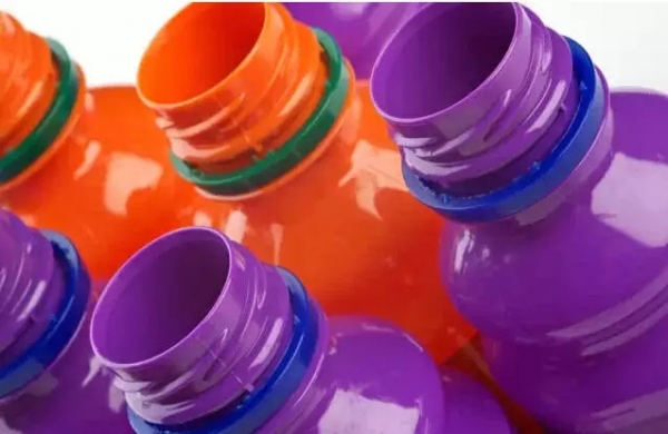

1.挤出吹塑(EBM)的步骤

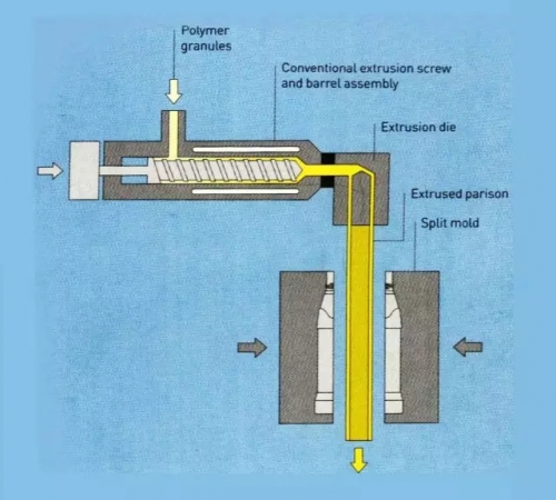

步骤1:将多聚物颗粒倒入硬模,通过加热和芯棒持续挤压形成胶状的空心柱状雏形

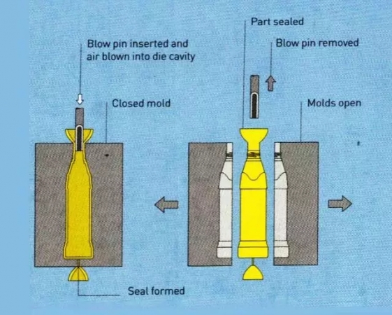

步骤2:当空心柱状雏形挤出到一定长度,左右两边的模具开始闭合,雏形顶端会被刀片裁切致单件适用长度,空气通过充气棒注入雏形,使雏形紧贴模具内壁冷却固化,形成想要的形状
步骤3:等待冷却结束后,左右两边的模具打开,零件脱模

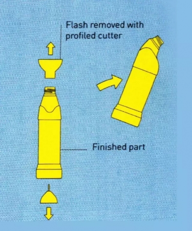

步骤4:使用修理工具为零件修边
实例:用挤出吹塑生产塑料洗衣液瓶子

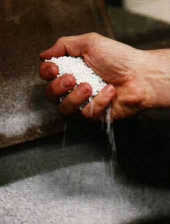

1.PE多聚物颗粒一般按颜色储存在工业漏斗中

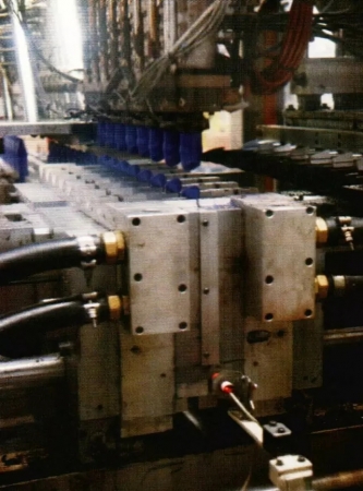

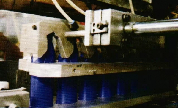

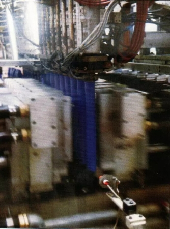

2.在这个实例中,蓝色PE多聚物颗粒持续被加热挤压,形成相同壁厚的胶状的空心柱状雏形

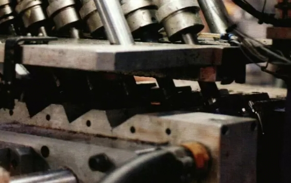

3.左右两边的模具闭合,柱状雏形的上端被裁切致适用长度

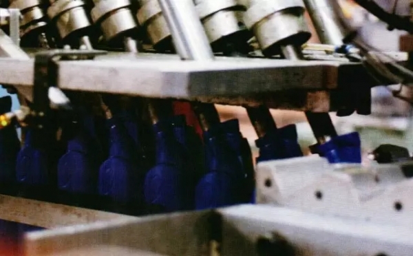

4.充气棒伸入瓶颈,通过注入空气,使胶装雏形紧贴模具内壁,形成想要的造型

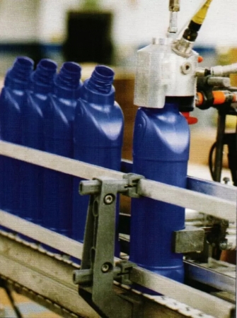

5.左右两边模具打开,零件显露(连接着充气棒)
6.充气棒收回,修理机器对洗衣液瓶进行修边
7.每一个洗衣液瓶子都要进行压力测试

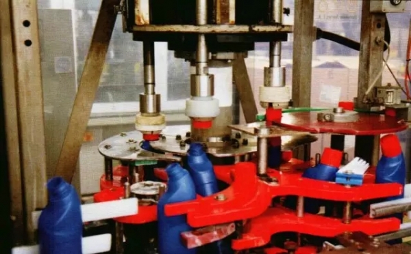

8.填装机给塑料瓶填装洗衣液

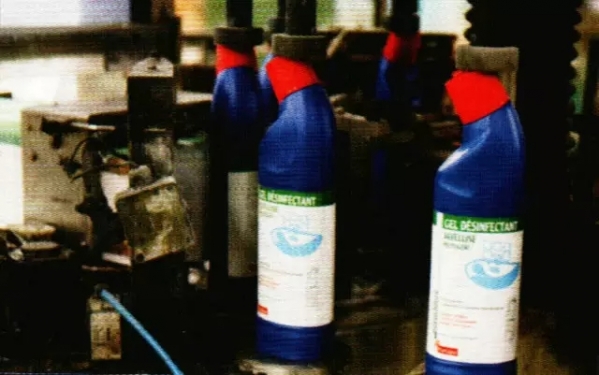

9.盖子被自动旋转组装
10.标签被自动贴在瓶身上,完成
