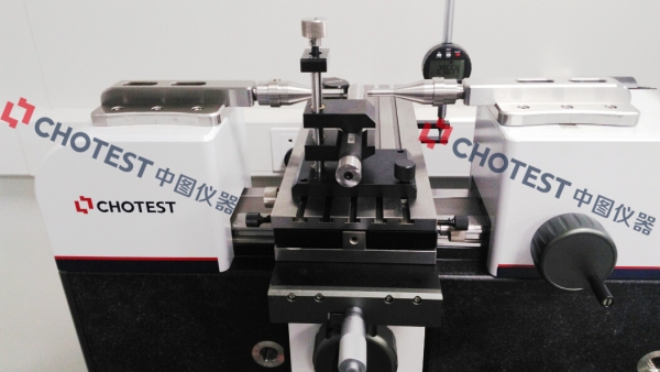

5.          高性能五轴工作台:
1)        X,Y,Z三轴采用高性能交叉滚子导轨:摩擦力极小,稳定性好,承载高;
2)        Y轴平移、倾斜、水平旋转设计了高调节细度的结构,方便客户更好地找到三个轴的拐点;
3)        Z轴标准配置及Y轴可选配置数显装置,可连接将数据传输到电脑,可用于锥螺纹及螺距测量。
6.          高性能螺纹环规测量装置:
配置高性能螺纹环规测量装置,可测量小螺纹环规(根据测球大小可以测到M5螺纹环规),同时可完成直径3.0mm及以上的光面环规检测;测量力由软件选择可选0.3N或0.5N;光面环规测量重复性小于0.15um。
